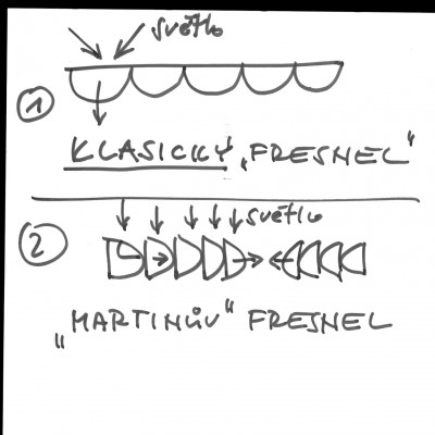

Pěkné počtení.... Fresnelova čočka...lepší pro tento způsob použít parabolu...

...parabolu ano....jenže já jem psal..."UPRAVENÁ" fresnelova čočka....ty "zářezy" na fresnelu, co dělají fresnela fresnelemspaceball píše:Pěkné počtení.... Fresnelova čočka...lepší pro tento způsob použít parabolu...

Parabola zabere víc místa, jen nechápu proč ještě světlo v té čočce dál stáčet, už takhle to umí koncentrovat dost - namaluj, prosím...martin11 píše:...parabolu ano....jenže já jem psal..."UPRAVENÁ" fresnelova čočka....ty "zářezy" na fresnelu, co dělají fresnela fresnelemspaceball píše:Pěkné počtení.... Fresnelova čočka...lepší pro tento způsob použít parabolu......jako na gramofon desce....na pruhledném materialu....ty polokruhové čočky.....by byly stočené radiusem do vnitř tj o 90° pootočené oproti klasickému Fresnelu....je to jasné....nebo to mám malovat.

...jsem namalovala....vaše karkulka...gromit píše:Parabola zabere víc místa, jen nechápu proč ještě světlo v té čočce dál stáčet, už takhle to umí koncentrovat dost - namaluj, prosím...martin11 píše:...parabolu ano....jenže já jem psal..."UPRAVENÁ" fresnelova čočka....ty "zářezy" na fresnelu, co dělají fresnela fresnelemspaceball píše:Pěkné počtení.... Fresnelova čočka...lepší pro tento způsob použít parabolu......jako na gramofon desce....na pruhledném materialu....ty polokruhové čočky.....by byly stočené radiusem do vnitř tj o 90° pootočené oproti klasickému Fresnelu....je to jasné....nebo to mám malovat.

Už je mi to jasné...bacha na kritický lom...

...llom čeho...světla nebo radiových vln...???....nebo infra záření....spaceball píše:Už je mi to jasné...bacha na kritický lom...

JE TAM NAPSANÉ SVĚTLO (na obrázku), TAK SVĚTLA !

Martine, nerad Te zklamu, ale máš principiálne špatne nakresleného jak klasického Fresnela, netož toho druhého, u kterého neexistuje žádný bežný čirý materiál, aby stáčel paprsek do pravého úhlu. Kdyby to i udelal, tak bude tvorit stejne prekážku pro predešlý element. Polopropustné vrstvy jsou zase ztrátové. Žádný klasický Fresnel nevykazuje geometrickou symetrii elementu, jakou si nakreslil, uvedený profil čočky nebude koncentrovat. Chybí zmena úhlu podél pozice.
